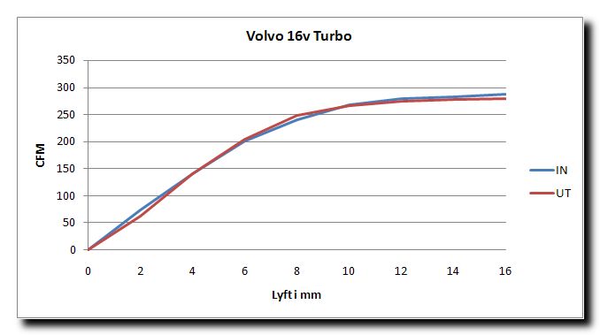

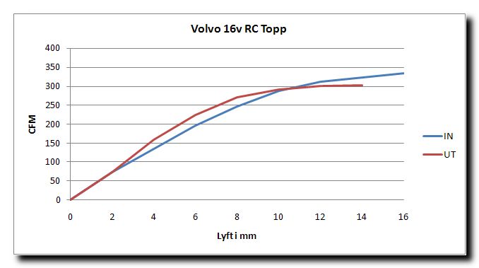

Detta är en topp gjort till en 2.5 liters motor med mycket laddtryck. Toppen är drydeckad, dvs. vattenkanalerna är igensvetsade. Det finns bara vatten i toppen inget i blocket. Kanalerna är beräknade till 8000 RPM vilket innebär ungefär motsvarande 2 x 29 mm runda hål i minsta arean. Inloppet mot insuget är anpassat för att passa ett befintligt insug och skulle behöva vara större. Gashastigheten på flödesbänken nådde 350 fps. och minsta arean blir från delningen ut till flänsen vilket inte är optimalt och gör att denna toppen flödar mindre än vad den skulle kunna göra på insug. Flödesvärden vid 28" vattenpelare med ett rör på avgasporten. 39 mm insug och 32 mm avgasventiler.

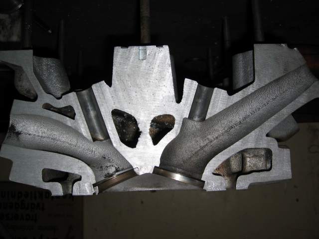

That's a nice port (rubber casting):

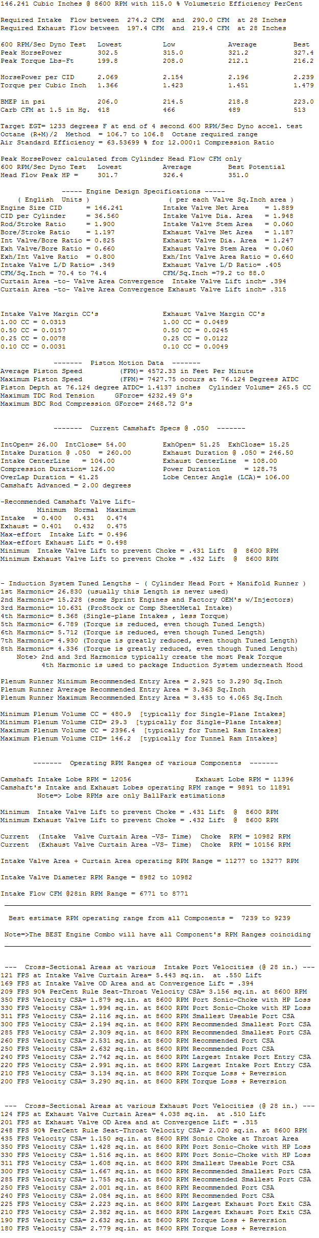

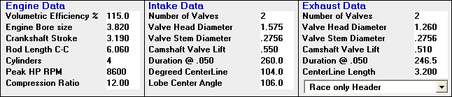

Nedan lite Pipemax beräkningar på Volvo motorn With 2.4 liters motor volym hamnar maxeffekten någonstans runt 320 hp vid 8600 RPM. Suitable cam values : kamvärden för rallycross: 306o 107 lobe centers 14,5mm lift 5-6,0mm lift @ TDC in & out 290o 107 11.0 3,8ot. All that stuff costs money but look at the figures 320 bhp n.a. 2.4. That's insane, but makes you think but! but! what about if i wanted just 224 and broad power? Obviously starting with a 2300 is going to make that easier... John Vanlandingham Sleezattle, WA, USA Vive le Prole-le-ralliat www.rallyrace.net/jvab CALL +1 206 431-9696 Remember! Pacific Standard Time is 3 hours behind Eastern Standard Time. |
